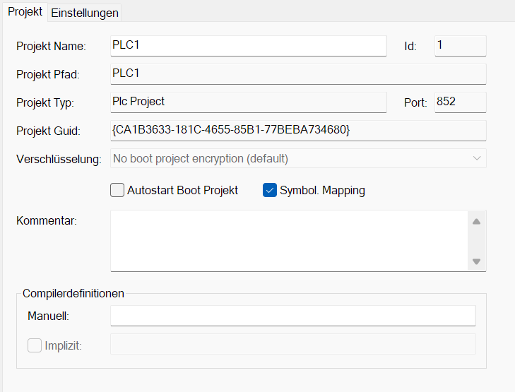

Registerkarte Projekt
Registerkarte Projekt 1:
Projektname
Name des SPS-Projekts
Id
ID des SPS-Projekts
Projektpfad
Pfad zum Ablageort des SPS-Projekts
Projekttyp
Projekttyp
Port
AMS-Portnummer des Laufzeitsystems
Project-GUID
GUID des SPS-Projets
Verschlüsselung
Verschlüsselung des Bootprojekts
  • No boot project encryption (default)
  • Encrypt boot project
Autostart Boot Projekt
Registerkarte Projekt 2: Nach dem Start der TwinCAT-Laufzeitumgebung, wird das SPS-Bootprojekt automatisch geladen und gestartet.
Die Einstellung wird direkt auf das gerade ausgewählte Zielsystem übertragen. Die Einstellung wird nicht im TwinCAT-Projekt gespeichert.
Die Option entspricht dem Befehl Autostart Boot Project im Kontextmenü des SPS-Projektknotens im Projektmappen-Explorer.
Symbol. Mapping
Registerkarte Projekt 3: Symbolisches Mapping ist aktiviert.
Force Multi Instanz
Nur für Stand-alone SPS-Projekte verfügbar:
Registerkarte Projekt 4: Möglichkeit zum Einloggen von mehrfachen Instanzen des SPS-Projekts aktiviert.
Kommentar
Kommentarfeld
Compilerdefinitionen (Verfügbar ab TwinCAT 3.1 Build 4024)
Manuell
Hier können eigene Compilerdefinitionen auf System Manager-Ebene festgelegt werden, die an das SPS-Projekt weitergegeben werden. Die Definitionen sind in den SPS-Projekteigenschaften unter der Kategorie Übersetzen als System-Compilerdefinitionen eingetragen.
Implizit
Registerkarte Projekt 5: Die Namen der ausgewählten Projektvariante, sowie aller Gruppen, zu denen die Projektvariante gehört, werden automatisch als Compilerdefinition gesetzt und an das SPS-Projekt weitergegeben. Die Definitionen sind in den SPS-Projekteigenschaften unter der Kategorie Übersetzen als System-Compilerdefinitionen eingetragen.
Hinweis: Um diese Checkbox zu aktivieren, müssen die Defines für das Variantenmanagement freigegeben werden.
