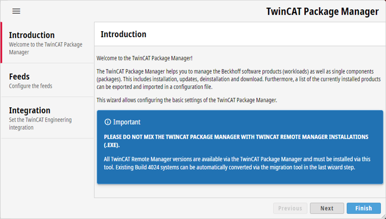

Beim ersten Start des TwinCAT Package Managers öffnet sich ein Wizard, der Sie durch die initiale Konfiguration führt. Navigieren Sie über die Schaltflächen im unteren Bereich oder über die Tabs auf der linken Seite durch die Seiten des Wizards. Die Konfiguration der Feeds und der Integration können Sie später über das Menü Settings ändern.
TwinCAT Package Manager einrichten 1:
Feeds
Im ersten Schritt definieren Sie, auf welche Feeds Sie zugreifen möchten. Über diese Feeds können Sie die TwinCAT-Software nach der initialen Konfiguration abfragen und initialisieren. Weitere Information zum Anlegen und Verwalten von Feeds finden Sie im Kapitel Auf TwinCAT Software zugreifen.
Integration
Im zweiten Schritt definieren Sie, in welche TwinCAT XAE Shell oder Visual-Studio®-Version Sie das TwinCAT Engineering integrieren wollen. Falls Sie kein TwinCAT Engineering installieren möchten, können Sie diese Konfiguration auslassen. Eine genauere Beschreibung finden Sie unter Visual-Studio-Integration ändern.
Migration
Falls Sie ein Bestandssystem verwenden, auf dem bereits TwinCAT 3 Build 4024 oder ältere Versionen installiert sind, zeigt Ihnen der Wizard einen dritten Schritt an. In diesem Tab überführen Sie mit dem Migrationstool das vorhandene System nach TwinCAT 3 Build 4026, das auf dem TwinCAT Package Manager basiert. Weitere Details zur Migration finden Sie unter Existierenden TwinCAT-Systeme migrieren.
