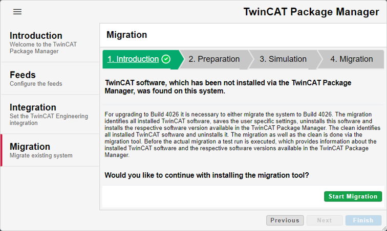

4. Wählen Sie den Tab Migration.
Existierende TwinCAT-Software migrieren 1:
5. Klicken Sie auf Start Migration, um mit der Migration zu beginnen.
6. Führen Sie die Konfigurationsschritte durch, indem Sie auf Next klicken.

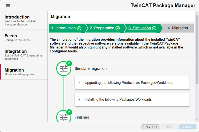

Im ersten Schritt wird das Migrationstool aus den Feeds heruntergeladen. Dieses führt im darauffolgenden Schritt eine Simulation durch. Hierbei wird geprüft, welche TwinCAT Funktionen auf Ihrem System installiert sind und die entsprechenden Workloads mit zugehörigen Paketen werden im TwinCAT Package Manager herausgesucht und aufgelistet.
Existierende TwinCAT-Software migrieren 2:
7. Bestätigen Sie die Simulation mit Next, damit die alten Setups deinstalliert und stattdessen die neuen Workloads installiert werden.
