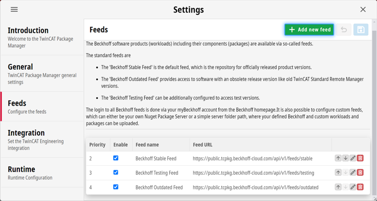

1. Wenn Sie sich nicht im Wizard befinden, klicken Sie auf den Button Settings.
Das Fenster Settings öffnet sich.
Auf TwinCAT-Software zugreifen 1:
2. Wechseln Sie auf den Tab Feeds.

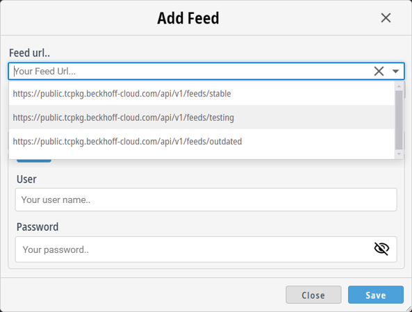

3. Klicken Sie auf die Schaltfläche Add new feed.
4. Um einen Beckhoff-Feed auszuwählen, wählen Sie aus dem Drop-down-Menü unter Feed URL… einen der Beckhoff Feeds aus.
Auf TwinCAT-Software zugreifen 2:
Alternativ können Sie an dieser Stelle einen Offline Feed laden. Um einen Offline Feed auszuwählen, klicken Sie auf den Button Choose folder und wählen Sie einen lokalen Ordner oder Netzlaufwerkordner aus.
Der Name des Feeds wird automatisch gesetzt und kann verändert werden.

Feed-Reihenfolge ändern
Die Feed-Reihenfolge legt die Priorität fest. Diese bestimmt die Abfolge, in der die Feeds nach Paketversionen durchsucht werden.
1. Klicken Sie auf den Button Settings.
3. Nutzen Sie die Pfeil-Buttons in der letzten Spalte, um die Reihenfolge anzupassen.
4. Klicken Sie auf den Button Save, um die Änderungen zu speichern.
Die Priorität der Feeds ist nun der Reihenfolge entsprechend angepasst.
