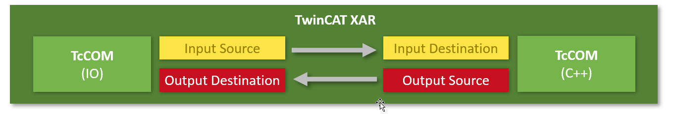

Die Datenbereiche zum Mapping (zu anderen Modulen, wie auch I/O) werden in Input und Output sowie auch in Source und Destination klassifiziert. Die Grafik verdeutlicht dieses:
