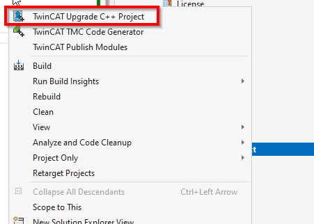

Nach der Installation unter TwinCAT 3.1 Build 4026 steht auf dem C++ Knoten für die Migration von den älteren Projekten („Treiberprojekte“) eine Konvertierung bereit. Diese kann durch das Kontextmenü erreicht werden:
Die Migration erzeugt einen Report als HTML Datei, die beachtet werden soll.
