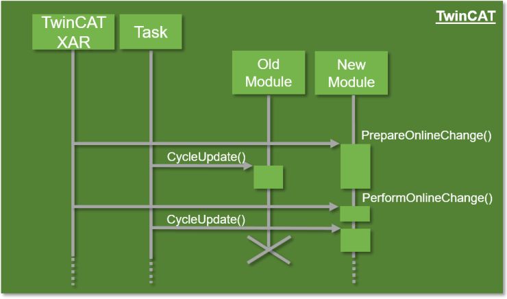

Der Ablauf ist grob skizziert:
- Online-Change fähiges Modul in TMX
- 1. TwinCAT instanziiert das neue Modul. Das alte Modul wird weiterhin von der Task zyklisch aufgerufen.
- 2. TwinCAT ruft ITcOnlineChange::PrepareOnlineChange() des neuen Moduls auf.
Dieser Aufruf kann auf das alte Modul zugreifen und Daten übernehmen, die sich durch die zyklischen Aufrufe des Moduls nicht ändern - beispielsweise Parameterwerte. - 3. TwinCAT ruft ITcOnlineChange::PerformOnlineChange() des neuen Moduls auf.
Dieser Aufruf kann auf das alte Modul zugreifen und wiederum Daten übernehmen, die sich zuvor zyklisch verändert haben. Dieser Aufruf wird ausgeführt, wenn kein zyklischer Aufruf durch eine Task erfolgt. Das alte Modul wird nicht nochmal wieder durch die Task aufgerufen, sondern das neue Modul wird aufgerufen. Damit diese Umschaltung von einem Taskzyklus zum nächsten erfolgen kann, muss die Methode PerformOnlineChange() entsprechend wenig Rechenzeit in Anspruch nehmen. - 4. Nach Abschluss wird die Task das neue Modul zyklisch aufrufen.
