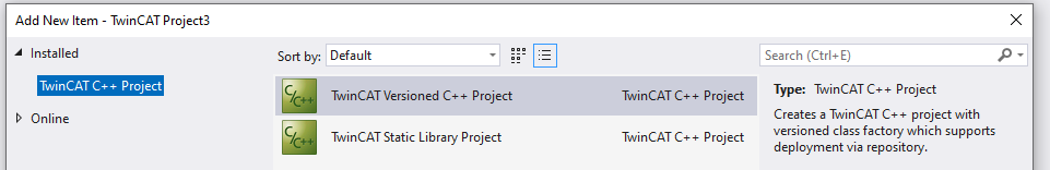

Der TwinCAT C++ Projekt-Assistent wird eingeblendet und alle bestehenden Projektvorlagen werden aufgeführt.
2. Wählen Sie TwinCAT Versioned C++ Project aus, geben optional einen entsprechenden Projektnamen ein und klicken auf OK.
Alternativ verwenden Sie das TwinCAT Static Library Project, das eine Umgebung für das Programmieren von statischen TwinCAT-C++ Bibliotheken bereitstellt (siehe Beispiel 25).
