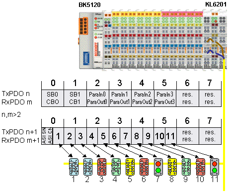

Die Abbildung der AS-i Daten auf die CANopen-Prosessdatenobjekte (PDO) sieht also beim12 Byte Prozessabbild wie folgt aus:

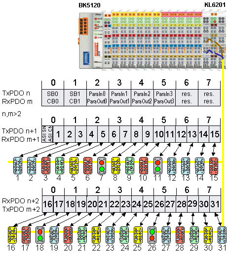

Entsprechend stellt sich die Abbildung der AS-i Daten auf die CANopen-Prosessdatenobjekte (PDO) beim 22 Byte Prozessabbild dar:

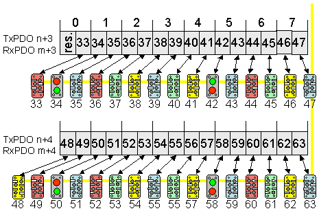

Falls das 38 Byte Prozessabbild angewählt wurde (AS-i Slave-Adressen > 32 in Benutzung), so wird jeweils ein weiteres 8 Byte Objekt mit Prozessdaten für die AS-i Slaves 33 bis 63 in Index 0x3000 bzw. 0x3100 angelegt und in das nächste freie PDO gemappt.
Entsprechend sieht die Abbildung der AS-i Daten für Slave-Adressen oberhalb von 32 auf das zusätzliche CANopen PDO beim 38 Byte Prozessabbild aus (PDO n, PDO n+1, PDO n+2 wie beim 22 Byte Prozessabbild):
