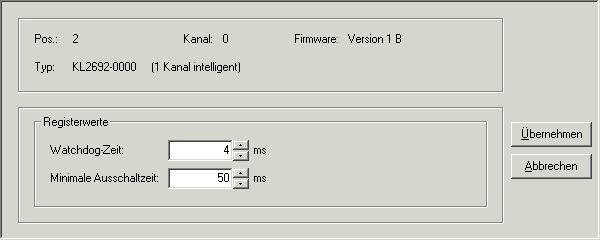

Einstellungen
Unter Einstellungen finden Sie die Dialogmaske zur Parametrierung der KL2692.
Einstellungen über KS2000
Watchdog-Zeit (R35)
Hier können Sie die Watchdog-Zeit einstellen (default: 4 ms). Innerhalb der Watchdog-Zeit muss auf dem Toggle Bit des Control-Bytes (CB.0) ein Flankenwechsel erfolgen, damit die Ausgangsrelais nicht abfallen.
Minimale Ausschaltzeit (R36)
Hier können Sie die minimale Zeit einstellen (default: 50 ms) die die Relais nach einem Auslösen des Watchdogs ausgeschaltet bleiben, auch wenn nach erneuter Überwachungsfreigabe die darauf folgende Impulsfolge eher als richtig erkannt erkannt wird.
