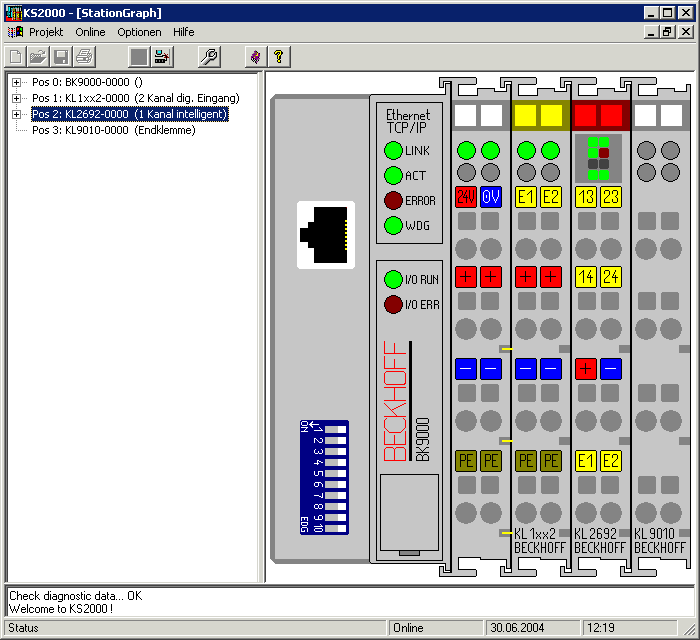

Verbinden Sie Konfigurationsschnittstelle Ihres Feldbuskopplers über das Konfigurationskabel mit der seriellen Schnittstelle Ihres PCs und starten Sie die Konfigurations-Software KS2000.
Klicken Sie auf den Button Login. Die Konfigurations-Software lädt nun die Informationen der angeschlossenen Feldbusstation.
Im dargestellten Beispiel ist dies
  • ein Buskoppler für Ethernet BK9000
  • eine digitale Eingangsklemme KL1xx2
  • eine Watchdogklemme KL2692
  • eine Bus-Endklemme KL9010
Darstellung der Feldbusstation in KS2000
Das linke Fenster der KS2000 zeigt die Klemmen der Feldbusstation in einer Baumstruktur an.
Das rechte Fenster der KS2000 zeigt die Klemmen der Feldbusstation grafisch an.
Klicken Sie nun in der Baumstruktur des linken Fensters auf das Plus-Zeichen vor der Klemme, deren Parameter sie verändern möchten (im Beispiel Position 2).
KS2000 Baumzweig für Kanal 1 der KL2692
Für die KL2692 werden die Baumzweige Register, Einstellungen und ProcData angezeigt:
