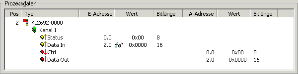

Prozessdaten
Unter ProcData werden das Status-Byte (Status), das Control-Byte (Ctrl) und die Prozessdaten (Data) in einer Baumstruktur dargestellt.
Prozessdaten 1:
ProcData
Die Lesebrille markiert die Daten, die gerade im Feld Verlauf graphisch dargestellt werden.

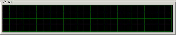

Prozessdaten 2:
Feld Verlauf

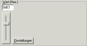

Im Feld Wert wird der aktuelle Eingangswert numerisch dargestellt.
Prozessdaten 3:
Feld Wert
Ausgangswerte könne sie durch Eingabe oder über den Fader verändern.
Prozessdaten 4:
Feld Wert
VORSICHT
Gefahr für Personen, Umwelt oder Geräte!
Beachten Sie, das Verändern von Ausgangswerten (Forcen) direkten Einfluss auf Ihre Automatisierungsanwendung haben kann.
Nehmen Sie nur Veränderungen an den Ausgangswerten vor, wenn Sie sich sicher sind, das Ihr Anlagenzustand dies erlaubt und keine Gefährdung von Mensch oder Maschine besteht!
Nach Drücken der Schaltfläche Einstellungen können Sie die numerische Darstellungsform auf hexadezimal, dezimal oder binär einstellen.
Prozessdaten 5:
Einstellungen
