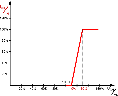

Für Positionierungsaufgaben muss der Motor aktiv bremsen. Dabei wird die mechanische Energie in elektrische Energie zurückgewandelt. Geringe Energiemengen werden von einem Kondensator in der Box aufgenommen. Weitere Speicherkapazitäten, zum Beispiel im Netzteil, können auch Energie aufnehmen. In jedem Fall führt die Rückspeisung zu einer Spannungserhöhung.
Ein Bremswiderstand wandelt die überschüssige Energie in Wärme um. Sobald die Spannung 110% der Nennspannung erreicht (siehe Kapitel Anpassung von Strom und Spannung), treibt die richtig eingestellte Endstufe einen schnell getakteten Strom durch den Bremswiderstand.
Beispiel: Nennspannung 48 V
20% | 40% | 60% | 80% | 100% | 110% | 130% | 160% |
9,6 V | 19,2 V | 28,8 V | 38,4 V | 48 V | 52,8 V | 57,6 V | 76,8 V |
Beispiel: Nennspannung 24 V
4,8 V | 9,6 V | 14,4 V | 19,2 V | 24 V | 25,2 V | 31,2 V | 38,4 V |
