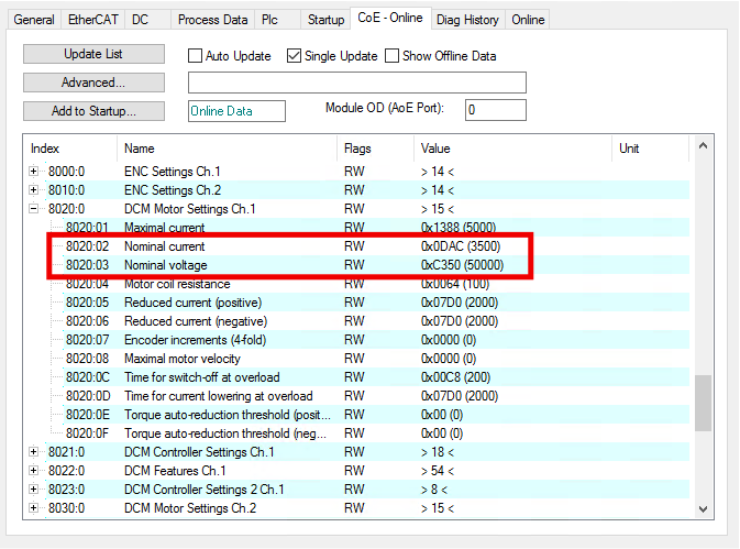

Gefahr von Sachschäden durch falsche Konfiguration
Falsche Konfiguration kann zu Schäden durch Überstrom führen.
  • Den Nennstrom nicht höher einstellen als 3500 (entspricht 3,5 A)
  • Den Spitzenstrom nicht höher einstellen als 5000 (entspricht 5,0 A)
Hinweis
Überhitzung des Motors möglich
Um den angeschlossenen Motor nicht zu überhitzen, ist es wichtig, den Strom und die Spannung, die von der Box ausgegeben werden, dem Motor anzupassen.
Dazu müssen im CoE-Register der Index 0x8020:02 "Nominal current" und der Index 0x8020:03 "Nominal voltage" passend eingestellt werden. Darüber hinaus sollten Sie noch den "Maximal current" im Index 0x8020:01 und den Spulenwiderstand des Motors im Index 0x8020:04 "Motor coil resistance" dem angeschlossenen Motor anpassen.
Im Index 0x8020:05 und 0x8020:06 kann derReducedcurrent eingestellt werden. Dadurch wird der Spulenstrom im Stillstand (und damit auch die Verlustleistung) reduziert. Beachten Sie, dass sich damit auch das Drehmoment reduziert.
Anpassung von Strom und Spannung 1:
