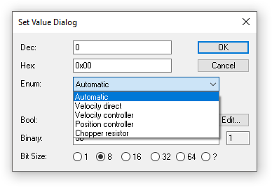

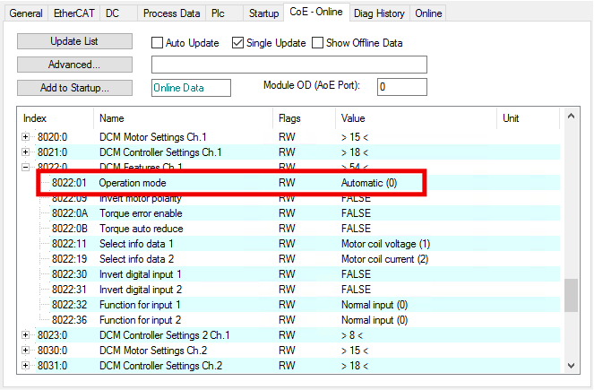

Auswahl der Betriebsart
Im Index 0x8022:01 "Operation mode" können Sie die Betriebsart wählen. Es wird empfohlen, dass Sie die Betriebsart "Automatic" (Abb. Betriebsmodus einstellen) wählen und anschließend, unter der Registerkarte Prozessdaten, die für Ihre Anwendung passende Betriebsart einstellen. Nähere Informationen dazu finden Sie unter dem Kapitel "Prozessdaten".
