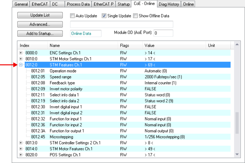

Weitere wichtige Parameter einstellen
Weitere wichtige Parameter befinden sich im CoE-Objekt 8012hex.
Weitere wichtige Parameter einstellen 1:
8012:05 “Speed range”

8012:08 “Feedback type“
