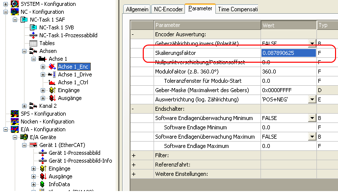

Skalierungsfaktor
Den Skalierungsfaktor können Sie ändern, wenn Sie in der NC "Achse 1_Enc" und die Registerkarte "Parameter" auswählen (siehe Abb. "Skalierungsfaktor einstellen"). Der Wert lässt sich mit den unten angegebenen Formeln berechnen.
Den Encoder parametrieren 2:
Den Encoder parametrieren 3:
Anpassung des Skalierungsfaktors
Das Feedbacksystem hängt unmittelbar mit dem Skalierungsfaktor der TwinCAT NC zusammen, so dass der Skalierungsfaktor immer an eine Veränderung des Feedbacksystems angepasst werden muss.
Berechnung des Skalierungsfaktors
mit Encoder, 4-fach Auswertung:
SF = Weg pro Umdrehung / (Inkremente x 4) = 360° / (1024 x 4) = 0,087890625 ° / INC
ohne Encoder:
SF = Weg pro Umdrehung / (Fullsteps x Microsteps) = 360° / (200 x 64) = 0,028125 ° / INC
