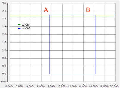

Bei (A) wird auf Kanal 2 „Control.Tare“ = 1 gesetzt (und das Bit daraufhin wieder zurückgenommen), der Tara‑Wert wird im CoE angezeigt:
Der Messwert geht erwartungsgemäß auf ~0.
Bei (B) wird Tara per Command wieder gelöscht. Kanal 1 läuft zum Vergleich ohne Tara mit.
