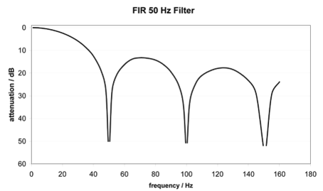

- FIR-Filter
Das Filter arbeitet als Notch-Filter (Kerbfilter) und bestimmt die Wandlungszeit des EtherCAT‑Geräts. Je höher die Filterfrequenz, desto schneller ist die Wandlungszeit. Es steht ein 50 und ein 60 Hz Filter zur Verfügung. Kerbfilter bedeutet, dass das Filter bei der genannten Filterfrequenz und Vielfachen davon Nullstellen (Kerben) im Frequenzgang hat, diese Frequenzen also in der Amplitude dämpft. Das FIR‑Filter arbeitet als nicht-rekursives Filter.
Filterdaten FIR:
Filter | Dämpfung | Grenzfrequenz (-3 dB) | Wandlungszeit | Sampling-Rate |
50 Hz FIR | > 50 dB | 22 Hz | 625 µs | 1600 Sps |
60 Hz FIR | > 45 dB | 26 Hz | 521 µs | 1920 Sps |

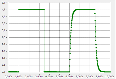

Das Filter mit IIR-Charakteristik ist ein zeitdiskretes, lineares, zeitinvariantes Tiefpass-Filter 1.Ordnung (-20 dB/Dekade), welches in 8 Leveln, also Grenzfrequenzen eingestellt werden kann (Level 1 = schwaches rekursives Filter, bis Level 8 = starkes rekursives Filter) Der IIR kann als gleitende Mittelwertberechnung nach einem Tiefpass verstanden werden.
