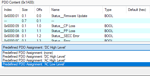

High-/Low-Level-Kommunikation
Über die PDO-Einstellung lässt sich die Darstellung der Kommunikationseben zwischen High- und Low-Level bzw. Gleich-(DC) und Wechselspannungs-(AC)-Laden einstellen:
Hinweise zur Inbetriebnahme 1:Abb.86: Predefined PDO

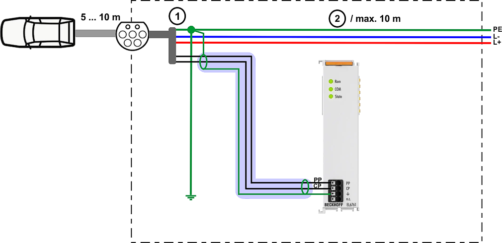

Beispielbeschaltung EL6761
Hinweise zur Inbetriebnahme 2:Abb.87: Beispielbeschaltung EL6761
Punkt 1 – gemeinsame Erdung
Punkt 2 – die geschirmte Leistung für die Weiterleitung des CP-Signals sollte nicht länger als 15 m sein, da die Gesamtleitung normativ auf 30 m begrenzt ist. Die restliche Länge kann für die Leitung zum EV genutzt werden.
Die Klemme EL6761 ist ausschließlich zur Kommunikationsbereitstellung zwischen ihr (bzw. der in der Kundenapplikation umgesetzten Ladesäulen-Funktion, EVSE) und einem EV gedacht. Für eine Ladesäulen-Funktion fehlen viele weitere Funktionen, wie z.B. die Bereitstellung der Leistungselektronik, um für den eigentlich gewünschten Energietransfer zu sorgen.
