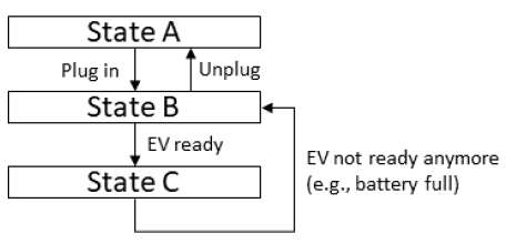

Um die Kommunikation in TwinCAT aufzubauen, behandelt eine durch Switch-Case- Bestimmung realisierte Statusmaschine die Zustände des Control-Pilot-State-Eingangs-PDO. Das resultierende Statusdiagramm ist in Abbildung „Statusfolge der Pilot-State-Machine“ dargestellt.
Beispiel 1 4:Abb.91: Statusfolge der Pilot-State-Machine
Sobald die Klemme mit dem EV verbunden ist, wechselt sie das PDO von Status A nach Status B, wie oben dargestellt. Sobald die Verbindung erfolgreich hergestellt wurde und das Fahrzeug zum Laden bereit ist (Wechsel der State-Machine zu Status C), kann das Netzschütz eingeschaltet und der Ladevorgang gestartet werden. Nachdem die Batterie vollständig geladen ist, wechselt der Status wieder nach B.
