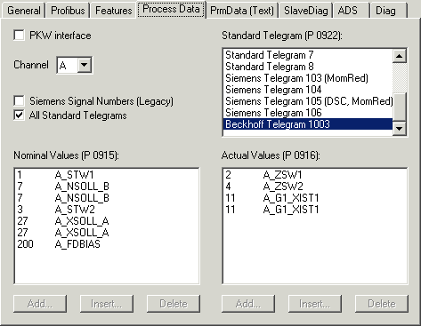

Karteireiter Process Data
Karteireiter Process Data 1:
Unter Siemens AG bzw. Profidrive MC können die Boxen Profidrive MC und Profidrive MC (2-fach) ausgewählt werden. Standardmäßig bekommt die Box die Einstellungen für einen Simodrive 611U mit Standardtelegramm 3. Für andere PROFIBUS MC-Slaves ist die Ident-Nummer auf dem Karteireiter Profibus des Slaves entsprechend zu ändern. Der gewünschte Telegrammtyp kann auf dem Karteireiter ProcessData eingestellt werden und muss in der Regel mit dem Parameter 922 des PROFIBUS MC-Slaves übereinstimmen, der über ein herstellerspezifisches Konfigurationstool (SimoCon U bei Simodrive 611U) eingestellt werden kann.
Auf diesem Karteireiter gibt es auch eine Check-Box "PKW-Interface", die das PKW-Interface aktiviert. darüber können online die Parameter der Box auf dem Karteireiter Online angezeigt werden (bisher funktioniert das nur mit dem Simodrive 611U, da ein Parameterfile erforderlich ist, dass der SimoCon U erzeugt). Auf jeden Fall ist es möglich, die Parameter über das PKW-Interface per ADS zu lesen und schreiben (s. Kapitel PKW-Protokoll).
