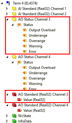

AO Status
Zusätzlich verfügt der Ausgangskanal über optional aktivierbare Diagnosedaten als Status-Word:
AO Status 1:Abb.163: Statusword Analogausgang
Interpretation:
Funktion
[Typ]
Output Overload
[Bool]
Under-
range
[Bool]
Over-
range
[Bool]
Warning
[Bool]
Error +
Error-LED
[Bool]
DiagMessage
Bedeutung
Bit Position (ab 0)
SW.1
SW.2
SW.3
SW.5
SW.6
x
x
x
Überlastung des Analogausgangs: Drahtbruch bei I-Ausgang, Kurzschluss bei U-Ausgang
x
x
Limiter Low Grenze unterschritten
x
x
Limiter High Grenze überschritten
x
x
Real32-Sollwert < AEWtechn
x
x
Real32-Sollwert > AEWtechn
x
DAC Fehler
x
x
Warning Level Low/High überschritten
Intern Übertemperatur erkannt -> Kühlung nötig
Spannung an den Powerkontakten zu niedrig (siehe 0xF900:01/15 Geräteinformationen: Ausgabebetrieb nicht gesichert!)
