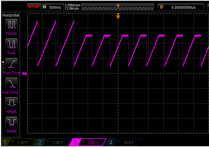

Beispiel: Sägezahn 1..7 V wird ausgegeben und dann ein „Limiter High Value“ von 5 V gesetzt:
Abb.182: Index 80nD auf 5 V gesetzt
Abb.183: Sägezahn-AusgabeEntsprechend wird im Weiteren die Überschreitung gezählt:
Abb.184: Zähler ÜberschreitungHinweis:
