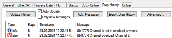

Diag-Messages 1:Abb.152: Anzeige in TwinCAT 3.1
