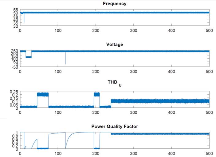

Power Quality Faktor
Die EL34xx berechnet einen sogenannten Power Quality Faktor (PQ-Faktor, PQF), der als Analogwert zwischen 1,0 und 0 die Qualität der Spannungsversorgung auf einen einzelnen Zahlenwert vereinfacht wiederspiegelt.
Zur Berechnung dieses Faktors werden die Messwerte, Frequenz, Effektivspannung, Verzerrungsfaktor und Spannungsunsymmetrie miteinander verrechnet und, wie in der folgenden Abbildung beispielhaft zu sehen, zusammengeführt. Die Berechnung und damit das Verhalten ist für alle EL34xx dasselbe.
Abb.23: Darstellung der Berechnung des Power Quality FaktorsWie beim Zeitwert 120 zu sehen, ist die Berechnungsmethode so gewählt, dass auch sehr kurze Spannungseinbrüche einen deutlichen Signalausschlag hervorrufen.
Der PQF wird über ein adaptives IIR-Filter mit einer Aktivierungsfunktion f(x) gebildet. Um den Power Quality Faktor auf das Versorgungsnetz anzupassen, müssen die nominale Spannung und Frequenz jeweils kundenseitig im CoE-Objekt „0xF801 PMX Total Settings PQF“ eingetragen werden. Dies kann auch alternativ über den Reiter „Settings“ geschehen, der alle wichtigen Einstellungsmöglichkeiten der Klemme bedienungsfreundlich zusammenfasst.
Die weiteren überwachten Größen (Verzerrungsfaktor und Spannungsunsymmetrie) besitzen je drei Parameter xnenn, β, γ welche herstellerseitig voreingestellt sind. Das Zusammenführen aller Faktoren erfolgt über eine Multiplikation.

In einem realen Beispiel, hier anhand eines kurzen Phasenausfalls von 5 ms bzw. 10 ms, ist das Verhalten des PQFs erkennbar. Für dieses Beispiel wurde die Spannung (in grün) mit einer Frequenz von 50 Hz mit einer EL3773 aufgezeichnet. Der PQF wurde von einer EL3483 berechnet.
Beispiel 1 zeigt einen Phasenausfall von 5 ms. Am PQF ist dieser Ausfall zu erkennen, aufgrund der Länge geht der Faktor jedoch nicht runter auf 0. Das unregelmäßige Abfallen des PQFs über die Zeit lässt sich anhand der Berechnung erklären. Der fehlende Spannungsanstieg ist zuerst in der Spannungsberechnung sichtbar (Phase 1). In der zweiten Phase wird dann auch der Einfluss auf die trägere Berechnung der Verzerrung sichtbar.
Abb.24: PQF bei 5 ms PhasenausfallBei einem längeren Phasenausfall, im Beispiel 2 für 10 ms, ist der Einfluss auf den PQF noch deutlicher zu erkennen. Beim Ausfall einer Halbwelle ist in der Spannungsberechnung deutlich zu sehen, sodass der PQF direkt auf 0 abfällt.
Abb.25: PQF bei 10 ms PhasenausfallAb welchem Wert die Spannungsversorgung als „ausreichend gut“ anzusehen ist, ist stark von der angeschlossenen Applikation abhängig. Je empfindlicher die Applikation, desto höher sollte der minimale Grenzwert des PQFs gewählt werden.
