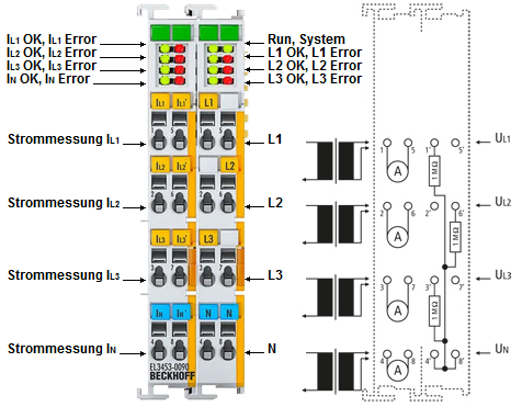

EL3453-0090 – LED und Anschlussbelegung
WARNUNG
Vorsicht: Verletzungsgefahr durch Stromschlag!
Wenn Sie die Klemmstelle N nicht mit dem Nullleiter Ihres Versorgungsnetzes verbinden (z. B. bei Verwendung zur reinen Strommessung), müssen Sie die Klemmstelle N erden, damit im Fehlerfall eines Stromwandlers gefährliche Überspannungen vermieden werden!
WARNUNG
Beachten Sie, dass die Stromwandler vieler Hersteller nicht im Leerlauf betrieben werden dürfen! Schließen Sie die Klemme an die Sekundärwicklung der Stromwandler an, bevor Sie die Stromwandler in Betrieb nehmen!
EL3453-0090 – LED und Anschlussbelegung 1:Abb.14: EL3453-0090, LED u. Anschlussbelegung (Bauteilwerte nur exemplarisch, genauer Wert s. Technische Daten)
Klemmstelle
Kommentar
Bezeichnung
Nr.
IL1
1
Eingang Strommessung der Phase L1
Anschlüsse für die Stromwandler. Beachten Sie die Warnhinweise oben " Vorsicht: Verletzungsgefahr durch Stromschlag!"
IL2
2
Eingang Strommessung der Phase L2
IL3
3
Eingang Strommessung der Phase L3
IN
4
Eingang Strommessung des Neutralleiters (Sternpunkt)
IL1‘
5
Ausgang Strommessung der Phase L1
IL2‘
6
Ausgang Strommessung der Phase L2
IL3‘
7
Ausgang Strommessung der Phase L3
IN‘
8
Ausgang Strommessung des Neutralleiters (Sternpunkt)
L1
1‘
Phase L1
Anschlüsse für die Spannungsmessung:
2‘
n.c.
L3
3‘
Phase L3
N
4‘
Null-Leiter N
(intern verbunden mit Klemmstelle 8‘)
5‘
n.c.
L2
6‘
Phase L2
7‘
n.c.
N
8‘
Null-Leiter N
(intern verbunden mit Klemmstelle 4‘)
LED
Farbe
Bedeutung
RUN
grün
Diese LED gibt den Betriebszustand der Klemme wieder:
aus
Zustand der EtherCAT State Machine:
INIT = Initialisierung der Klemme
schnell blinkend
BOOTSTRAP
= Funktion für Firmware-Updates der Klemme
blinkend
PREOP = Funktion für Mailbox-Kommunikation und abweichende Standard-Einstellungen gesetzt
Einzelblitz
SAFEOP = Überprüfung der Kanäle des Sync-Managers und der Distributed Clocks.
Ausgänge bleiben im sicheren Zustand.
an
OP = normaler Betriebszustand; Mailbox- und Prozessdatenkommunikation ist möglich
SystemOK
grün
an
System OK,
(die „SystemOK“-LED ist das Abbild des „System State“ Bits, F600:01)
L1 - L3
OK
grün
an
Rechtes Prisma:
Spannung im normalen Bereich
L1 EL3453-0090 – LED und Anschlussbelegung 2: L2 EL3453-0090 – LED und Anschlussbelegung 3: L3 EL3453-0090 – LED und Anschlussbelegung 4:
blinkt
Rechtes Prisma:
Spannung im kritischen Bereich
(Warnschwelle überschritten - Guard Settings siehe CoE Objekt 0x80n1)
L1 EL3453-0090 – LED und Anschlussbelegung 5: L2 EL3453-0090 – LED und Anschlussbelegung 6: L3 EL3453-0090 – LED und Anschlussbelegung 7:
aus
Rechtes Prisma:
Spannung an L1 im nicht zulässigen Bereich
(Fehlerschwelle überschritten - Guard Settings siehe CoE Objekt 0x80n1)
L1 EL3453-0090 – LED und Anschlussbelegung 8: L2 EL3453-0090 – LED und Anschlussbelegung 9: L3 EL3453-0090 – LED und Anschlussbelegung 10:
L1 - L3
Error
rot
an
IL1 - IL3
OK
grün
An
Linkes Prisma:
Strom im normalen Bereich
IL1 EL3453-0090 – LED und Anschlussbelegung 11: IL2 EL3453-0090 – LED und Anschlussbelegung 12: IL3 EL3453-0090 – LED und Anschlussbelegung 13: IN EL3453-0090 – LED und Anschlussbelegung 14:
blinkt
Linkes Prisma:
Strom im kritischen Bereich
IL1 EL3453-0090 – LED und Anschlussbelegung 15: IL2 EL3453-0090 – LED und Anschlussbelegung 16: IL3 EL3453-0090 – LED und Anschlussbelegung 17: IN EL3453-0090 – LED und Anschlussbelegung 18:
aus
Linkes Prisma:
Strom an IL1 im nicht zulässigen Bereich
IL1 EL3453-0090 – LED und Anschlussbelegung 19: IL2 EL3453-0090 – LED und Anschlussbelegung 20: IL3 EL3453-0090 – LED und Anschlussbelegung 21: IN EL3453-0090 – LED und Anschlussbelegung 22:
IL1 - IL3
Error
rot
an
