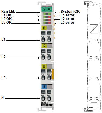

EL3483 - Einführung 1:Abb.16: EL3483
Die EtherCAT-Klemme EL3483 ermöglicht die Kontrolle von relevanten elektrischen Daten des Versorgungsnetzes. Die Spannung wird über den direkten Anschluss von L1, L2, L3 und N intern gemessen. Die internen Messwerte werden mit vorher vom Anwender gesetzten Schwellwerten verglichen. Das Ergebnis steht als digitale Information in Prozessabbild zur Verfügung.
Die EL3483 überwacht die korrekte Phasenfolge L1, L2, L3, den Phasenausfall, die Unter- und Überspannung und mögliche Phasenasymmetrie. Bei falscher Phasenfolge oder bei Phasenausfall wird ein Fehler-Bit gesetzt. Tritt beispielsweise eine Asymmetrie- oder Spannungsstörung auf, wird vorerst nur ein Warnungs-Bit gesetzt.
Zusätzlich gibt ein intern berechneter Netzqualitätsfaktor Aufschluss über die Qualität der überwachten Spannungsversorgung. Die EL3483 bietet die Möglichkeit zu einer einfachen Netzanalyse sowie Netzkontrolle. Die Variante EL3483-0060 gibt zusätzlich auch die aktuellen Effektivwerte der Spannung im Prozessabbild aus.
