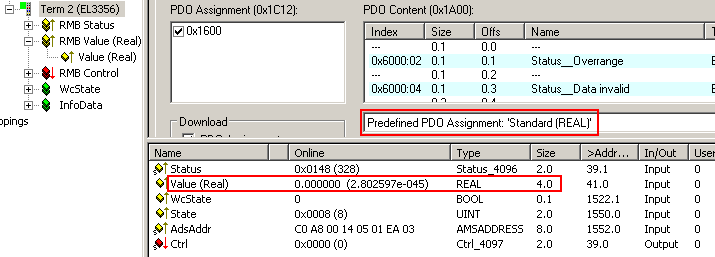

Festkomma-Darstellung der Last
Die Anzeige des Lastwertes kann auch schon in der Klemme in eine Kommadarstellung umgerechnet werden. Dazu sind die Eingangs-PDOs wie folgt zu ändern:
Varianten Predefined PDO 1:Abb.43: Lastwert in Festkomma-Darstellung
Variable
Bedeutung
Value (Real)
berechneter 32-Bit Festkomma-REAL Lastwert mit Mantisse und Exponent in Einheit [1]
Das Format entspricht dem REAL aus der IEC 61131-3, die wiederum beim REAL Format auf die IEC 559 verweist. Dort ist eine REAL Zahl (einfache Genauigkeit) wie folgt definiert (siehe dazu auch Beckhoff InfoSys: TwinCAT PLC Control: Standard Data Types). Diese 32-Bit-Variable kann nach IEC61131 direkt mit einer FLOAT-Variable der PLC verlinkt werden siehe „Bit – Bedeutung der Variable Value (REAL)“

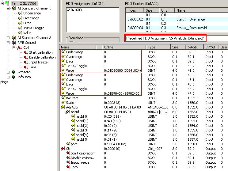

Spannungsmessung
Die EL3356 kann auch als 2-kanalige analoge Eingangsklemme zur Spannungsmessung verwendet werden, siehe Hinweise.
Varianten Predefined PDO 2:Abb.44: EL3356 Prozessabbild bei Spannungsmessung
Variable
Bedeutung
Underrange
Messbereich unterschritten
Overrange
Messbereich überschritten
Error
Sammelanzeige der Fehler
TxPdo Toggle
toggelt 0->1->0 bei jedem aktualisierten Datensatz
Value
rechtsbündiger Spannungswert über den jeweiligen Messbereich
(Wertebereich 0x80.00.00.00 ... 0 ... 0x7F.FF.FF.FF)
Kanal 1: Versorgungsspannung
Kanal 2: Brückenspannung
