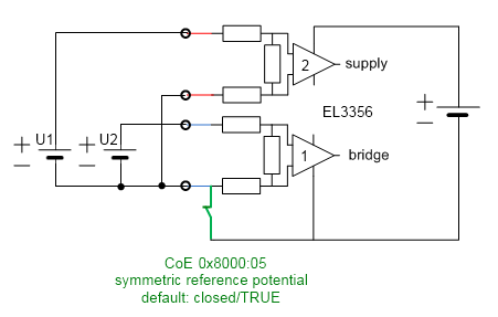

In der Standardeinstellung arbeitet die EL3356 als 1-kanalige DMS-Erfassung mit dem Prozessabbild, durch Ändern der Prozessdaten kann die Klemme auf 2-kanalige Spannungsmessung umgestellt werden. Siehe dazu die Hinweise zum Prozessabbild.
Wird die EL3356 nicht als Lastermittlungsklemme, sondern als 2-kanalige analoge Eingangsmessklemme verwendet, ist folgendes zu beachten:
- Die CoE Einstellungen sind zu finden für
- Kanal 1: Objekte unter 0x8010:xx
- Kanal 2: Objekte unter 0x8020:xx
- die DMS-Objekte unter 0x8000:xx sind ohne Funktion
Ausnahme: der Averager (0x8000:03) ist auch im Spannungsmessbetrieb einsetzbar und für beide Kanäle gleichzeitig gültig. - Die Selbstkalibrierung ist nicht möglich und sinnvoll.
- Beide analogen Kanäle sind herstellerseitig nicht abgeglichen, da dies für die relative Messung im DMS-Betrieb nicht erforderlich ist.
Dies bedeutet z. B. für Kanal 1 mit nominellem Messbereich ±12 V bzw. typ. Messbereich ±13,5 V, dass der maximale Messwert 0x7F.FF.FF.FF bei der einen Klemme bei z. B. 13,4 V, bei einer anderen bei 13,6 V ausgegeben werden kann.
Sollen Klemmen für gleiche anliegende Spannungen gleiche Prozesswerte ausgeben und somit austauschbar sein, muss anwenderseitig durch kanalweise Einstellung im CoE jeder Kanal abgeglichen werden. Dazu können die Anwenderkalibrierung (CoE 0x80n0:17 [offset], 0x80n0:18 [gain]) oder die Anwenderskalierung (CoE 0x80n0:11 [offset], 0x80n0:12 [gain]) benutzt werden.
![]() | Spannungsmessung Im Spannungsmessbetrieb ist die EL3356 in SingleEnded-Beschaltung gegen externes GND zu beschalten. |
