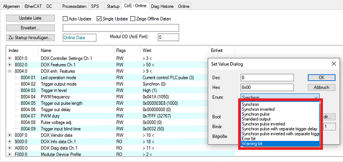

  1. „DOX Control“ → „Control“ → „Output Trigger Enable“ auf 1 setzen
  2. Inbetriebnahme des Trigger-Ausgangs 1:Abb.204: Aktivieren des Ausgangstriggers
  3. Auswahl des Trigger-Modus im CoE-Index 0x8004:02
Inbetriebnahme des Trigger-Ausgangs 2:Abb.205: Auswahl des Trigger-Modus im CoE-Index 0x8004:02

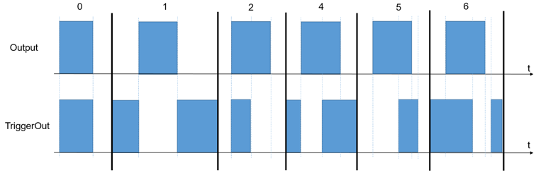

Das Timing-Verhalten der Trigger-Modi 0, 1, 2, 4, 5 und 6 mit dem Output-Bit und dem Trigger-Ausgang ist in der folgenden Abbildung dargestellt.
Inbetriebnahme des Trigger-Ausgangs 3:Abb.206: Timing am Trigger-Ausgang
Die EL2596 verfügt bei dem Trigger-Ausgang zusätzlich zu den PDO-Werten für die Verzögerung und die Impulslänge über eine spezifische Verzögerung und eine spezifische Impulslänge für den Trigger-Ausgang. Diese spezifischen Werte in den CoE-Indizes (0x8004:05 „Trigger out pulse length“, 0x8004:06 „Trigger out delay“) können nur verwendet werden, wenn im CoE-Index 0x8004:02 „Trigger output mode“ „Synchron pulse with separate trigger delay“ (5) oder „Synchron pulse inverted with separate trigger delay“ (5) aktiviert ist. Bei allen anderen eingestellten Trigger-Modi im CoE-Index 0x8004:02 werden die Werte aus den PDOs „Output length“ und „Trigger delay“ verwendet bzw. der Verzögerungswert aus dem CoE-Index 0x8000:0B verwendet, die auch für den LED Ausgang gültig sind. Für den LED Ausgang werden in jedem Fall die Werte aus den PDOs bzw. der Verzögerungswert aus dem CoE-Index 0x8000:0B verwendet.
