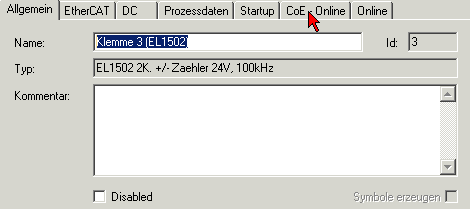

- Klicken Sie im TwinCAT System-Konfigurations-Baum des TwinCAT System Manager auf die Klemme EL1502 (Abb. EL1502 im TwinCAT-Baum).
- Die Betriebsartenwahl kann nun über den Karteireiter "Prozessdaten" und "CoE-Online" im TwinCAT System Manager (Config-Mode) vorgenommen werden (Abb. Karteireiter "Prozessdaten + Karteireiter "CoE-Online“).
Karteireiter „Prozessdaten“ - Die Parametrierung wird über die CoE-Objekte, Indizes 0x80xx (Karteireiter CoE -Online) vorgenommen (Abb. Karteireiter "CoE-Online“).
- Klicken Sie auf die entsprechende Zeile der zu parametrierenden Indizes und geben sie einen entsprechenden Wert im "SetValue"-Dialog ein.
- Lesen Sie nach der Parametrierung die Konfiguration neu ein. Klicken Sie hierzu auf den Button "Neuladen der E/A-Geräte“
