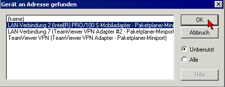

- Auswahl des lokalen Ethernet-Adapters (ggf. mit Echtzeit-Treiber) unter Systemkonfiguration, E/A - Konfiguration, E/A -Geräte, Gerät (EtherCAT); dann unter Karteireiter „Adapter“, „Suchen...“ den entsprechenden Adapter auswählen und bestätigen (siehe Abb. Suchen des Ethernet-Adapters + Auswahl und Bestätigung des Ethernet-Adapters).
Abb.208: Suchen des Ethernet-Adapters
Abb.209: Auswahl und Bestätigung des Ethernet-Adapters- Aktivierung der Konfiguration und bestätigen (Abb. Aktivierung der Konfiguration + Konfigurationsaktivierung bestätigen)

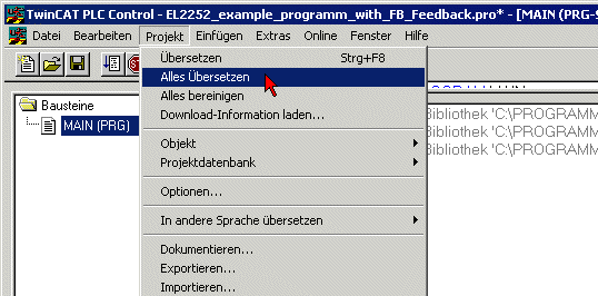

Abb.213: Neustart TwinCAT im RUN-Modus- In der TwinCAT PLC unter Menü „Projekt“ -> „Alles Übersetzen“ das Projekt übersetzen (Abb. Projekt übersetzen)

Abb.214: Projekt übersetzen
