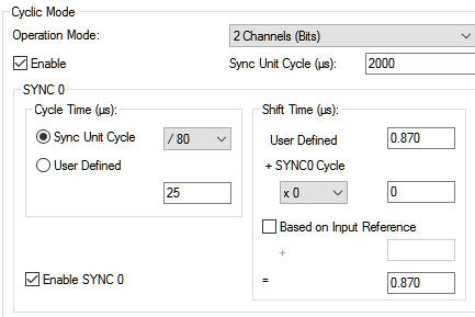

Hinweis für den EtherCAT Master DC-ShiftTime-Dialog:
Abb.201: Beispielhafte Werte DC-ShiftTime-Dialog Die EL1252-0010 ist per ESI als „DC Output Device“ konfiguriert, „For Outputs“ ist ggf. zu nutzen.

Im EtherCAT Master Dialog gewünschten Wert bei „For Outputs“ eintragen: - - Für die einzelne Klemme:
Abb.201: SYNC shift time ändern„User Defined ShiftTime“ für SYNC0 in [µs] mit (Kommawerte möglich) ändern nach Bedarf -> dies wirkt direkt auf den Lesezeitpunkt, d.h. den Beginn von Sample = und damit den Wert in PDO StartTimeNextLatch-
Abb.203: User defined Shift time ändern- Sollen externe Verzögerungen kompensiert werden kann auch C0E x80n0:02 „Timestamp correction“ in [ns] beschrieben werden, dann wird der Wert in PDO StartTimeNextLatch in jedem Zyklus mit diesem Eintrag verrechnet (addiert oder abgezogen). Der elektrische Lesezeitpunkt ändert sich dann also nicht, nur der übertragene Zeitstempel wird manipuliert.
