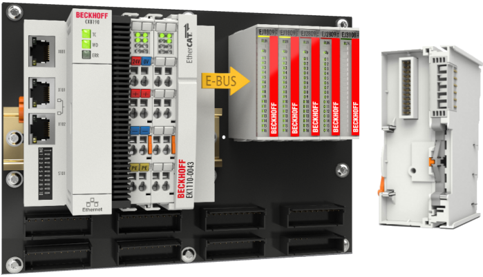

E-Bus-Spannungsversorgung mit CXxxxx und EK1110-004x
Der Embedded PC versorgt die angereihten EtherCAT‑Klemmen und den EtherCAT‑EJ‑Koppler
- mit einer Versorgungsspannung Us von 24 VDC ( -15 %/+20%). Aus dieser Spannung werden der E‑Bus und die Busklemmenelektronik versorgt.
Die CXxxxx versorgen den E‑Bus mit max. 2.000 mA E-Bus-Strom. Wird durch die angefügten Klemmen mehr Strom benötigt, sind Einspeiseklemmen bzw. Netzteil‑Steckmodule zur E‑Bus‑Versorgung zu setzen. - mit einer Peripheriespannung Up von 24 VDC zur Versorgung der Feldelektronik.
Die EtherCAT‑EJ‑Koppler EK1110‑004x leiten über den rückwärtigen Stecker
- die E‑Bus Signale,
- die E‑Bus Spannung UEBUS (3,3 V) und
- die Peripheriespannung UP (24 VDC)
an das Signal Distribution Board weiter.
Abb.16: Leiterkarte mit Embedded PC, EK1110-0043 und EJxxxx, Rückansicht EK1110-0043
