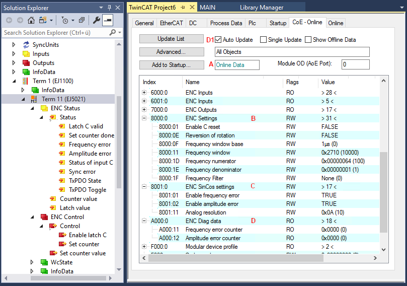

Alle Einstellungen werden über das CoE-Verzeichnis vorgenommen.
Ist das Modul online, d. h. am EtherCAT-Master TwinCAT angeschlossen und im fehlerfreien RUN-State (WorkingCounter = 0), sind die Online-Daten zugänglich (A).
In den Einträgen Index 0x8000 (B) und Index 0x8001 (C) können online die Einträge verändert werden.
Frequenz- und Amplitudenfehler werden gezählt und sind unter Index 0xA000 auslesbar - wenn (D1) aktiviert wurde, erfolgt ein ständiges Update der Anzeige in TwinCAT.
Im CoE können Latch und/oder Reset auf das C-Signal aktiviert werden. Eine Aktivierung von beiden Funktionen gleichzeitig wird nicht empfohlen.

Für den Zähler-Reset über den Eingang C ist das Bit im Index 0x8000:01 „Enable C reset“ = TRUE zu setzen.
Drehrichtungsumkehr
Für eine Drehrichtungsumkehr ist des Bits in Index 0x8000:0E „Reversion of Rotation“ zu setzen.
TxPDO State
Index 0x6000:0F “TxPDO State“, TRUE bei Frequenz-, Amplituden- oder allgemeinem Fehler
TxPDO Toggle
Index 0x6000:10 „TxPDOToggle“, Toggelt bei jedem neuen Wert.
