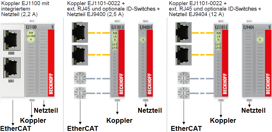

E-Bus-Spannungsversorgung mit EJ1100 oder EJ1101-0022 und EJ940x
Der Buskoppler EJ1100 versorgt die angefügten EJ-Module mit der E-Bus-Systemspannung von 3,3 V. Dabei ist der Koppler bis zu 2,2 A belastbar. Wird mehr Strom benötigt, ist die Kombination aus dem Koppler EJ1101-0022 und den Netzteilen EJ9400 (2,5 A) oder EJ9404 (12 A) zu verwenden. Die Netzteile EJ940x können als zusätzliche Einspeisemodule im Modulstrang eingesetzt werden.
Je nach Applikation stehen folgende Kombinationen zur E-Bus-Versorgung zur Verfügung:
Spannungsversorgung der EtherCAT-Steckmodule 1:Abb.10: E-Bus-Spannungsversorgung mit EJ1100 oder EJ1101-0022 + EJ940x
Bei dem Koppler EJ1101-0022 sind die RJ45 Verbinder und die optionalen ID-Switches extern ausgeführt und können auf dem Signal Distribution Board beliebig platziert werden. Somit wird die einfache Durchführung durch ein Gehäuse ermöglicht.
Die Netzteil-Steckmodule EJ940x stellen eine optionale Reset-Funktion zur Verfügung (siehe Kapitel „Kontaktbelegung“ der Dokumentationen zu EJ9400 und EJ9404)
