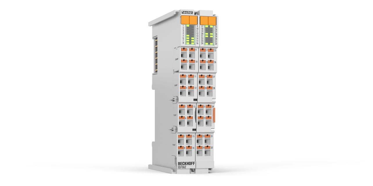

EtherCAT-Klemme, 2-Kanal-Motion-Interface, Schrittmotor, 48 V DC, 3 A, Push-in, mit Inkremental-Encoder, 5 V DC
Die EtherCAT-Klemme ED7062 ist für den direkten Anschluss von zwei Schrittmotoren im mittleren Leistungsbereich bis 3 A und für einen Spannungsbereich von 8 V DC bis 48 V DC vorgesehen.
Die Schrittmotorendstufe ist in kompakter Bauform zusammen mit zwei digitalen Eingängen für Endlagenschalter und einem Encoder-Interface für verschiedene 5-V-Encoder in der EtherCAT-Klemme integriert. Durch Parametrierung lässt sich die ED7062 optimal an den jeweiligen Motor und die Anforderungen der Applikation anpassen. Ein besonders ruhiger und präziser Motorlauf wird durch feines Microstepping gewährleistet.
In Kombination mit einem passenden Schrittmotor stellt die ED7062 eine kompakte und wirtschaftliche Antriebslösung dar.
Besondere Eigenschaften:
- integrierte Fahrwegsteuerung
- Encoder-Eingang
- zusätzliche digitale Eingänge
Die EtherCAT-Klemmen der ED-Serie verfügen über eine Push-in-Anschlusstechnik, die eine einfache und werkzeuglose Verdrahtung ermöglicht.
