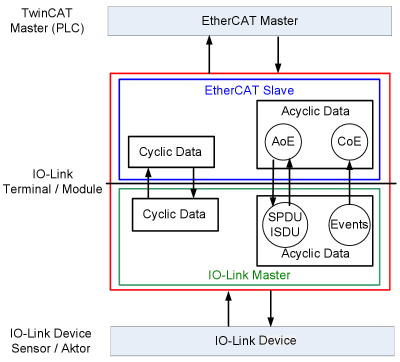

Die Beckhoff IO-Link Master teilen sich in zwei Dienste auf.
- Zum einen stellt sie einen IO-Link Master zu den angeschlossenen IO-Link-Devices da,
- zum anderen ist sie ein EtherCAT-Slave in Bezug auf den SPS TwinCAT Master.
Die Systemkommunikation ist in der folgenden Abbildung dargestellt.
Abb.58: Darstellung der Systemkommunikation eines EtherCAT-MastersGrundsätzlich werden zyklische und azyklische Daten ausgetauscht. Auf die zyklischen Prozessdaten kann über die PDOs, auf die azyklischen Daten AoE zugegriffen werden. Die Events werden zusätzlich im System Manager, unter Diag History angezeigt.
- Zyklische Daten:
- Prozessdaten
- Wertstatus
- Azyklische Daten:
- Gerätedaten
- Events
