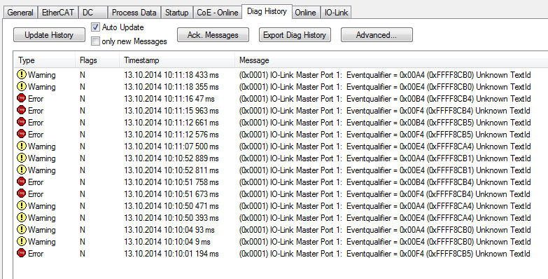

Zugriff auf Events 1:Abb.61: Karteireiter „Diag History“
Die auftretenden Ereignisse werden nach Typ (Information, Warnung, Fehler), Flag, Auftreten des Ereignisses (Zeitstempel) und Nachricht (Port-Nummer und Eventcode) aufgegliedert.
Die Bedeutung der einzelnen Meldungen ist der Herstellerdokumentation zu entnehmen. Anhand der Portnummer kann das IO‑Link Device direkt zugeordnet werden. Eine Verwaltung der eintreffenden Ereignisse kann über die verschiedenen Buttons erfolgen.
