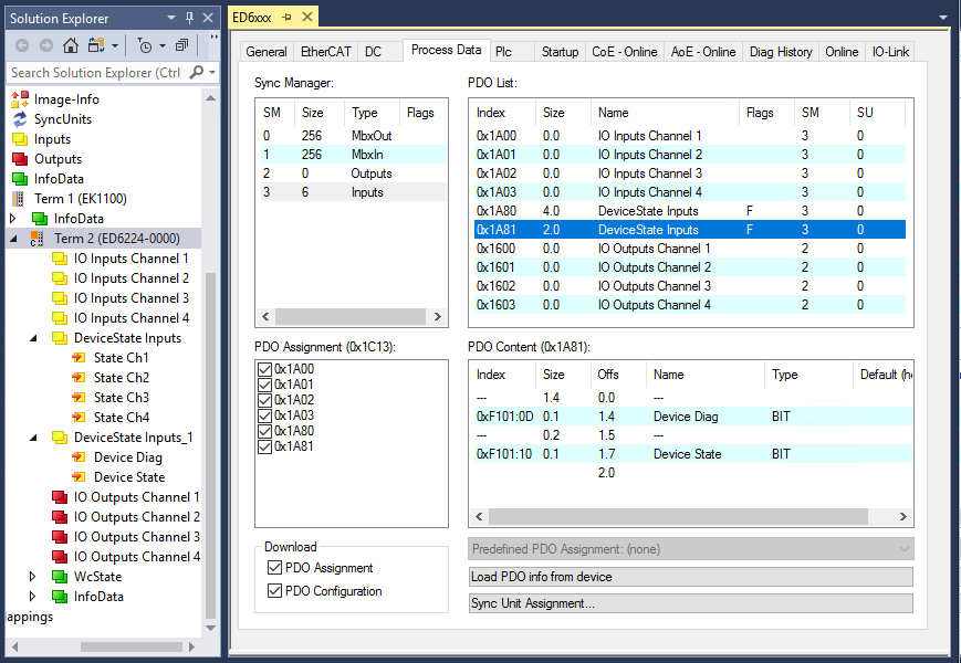

PDO-Zuordnung
Der Umfang der angebotenen Prozessdaten variiert in Abhängigkeit der konfigurierten IO-Link Ports.
„DeviceState Inputs Device“ und „DeviceState Inputs“ sind per Default ausgewählt. Device-spezifische PDOs (0x1A0n „Port (n-1) Process Data“) werden erst nach einer Konfiguration auf dem jeweiligen Port und einem Neustart des EtherCAT-Systems oder Neuladen der Konfiguration im Config-Modus angezeigt, siehe dazu Konfiguration aktivieren.
Abb.59: Darstellung der Prozessdatenzuordnung, Inputs SM3 am Beispiel ED6224SM3, PDO-Zuordnung 0x1C13 | |||

![]() | Prozessdatendarstellung Werden nicht IEC61131-3 konforme Datentypen verwendet, so werden diese als Octed String dargestellt. |
