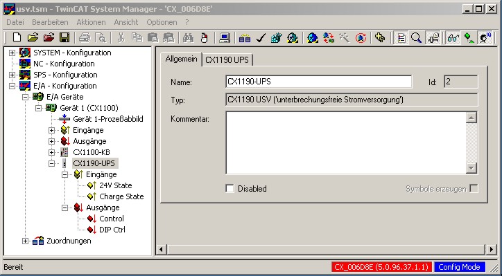

Karteireiter „Allgemein“:
Zeigt allgemeine Geräteinformationen zum ausgewählten Gerät an. Im linken Browserfenster können die Ein- und Ausgänge des USV-Moduls angezeigt werden. Über diese kann aus der SPS auf die USV zugegriffen werden.
Eine detaillierte Beschreibung zu den Einstellungsmöglichkeiten finden Sie in der Dokumentation des TwinCAT System Managers.

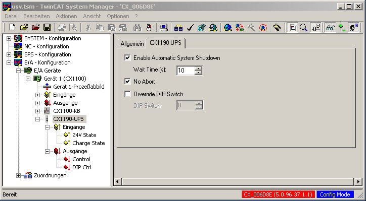

Konfiguration 2:
"Enable Automatic Shutdown" und "No Abort" sind aktiviert:
Karteireiter „CX1190 UPS“:
Enable Automatic Shut Down:
Bei Anwahl dieses Schalters wird TwinCAT nach Ablauf der einstellbaren Haltezeit ( Wait Time) gestoppt und "Windows XPe" heruntergefahren. Das Gerät 1 (hier: CX1100) wird nach Ablauf der Haltezeit abgeschaltet. Auch bei sehr kurzen Spannungseinbrüchen (<<10s) findet der Shutdown statt und der CX10x0 wird ausgeschaltet.
No Abort:
Kommt die Spannung nach dem TwinCAT Stop, aber noch während des "Windows XPe2 Shutdowns wieder, dann rebootet der CX10x0 trotzdem.
Das Problem des Hängens im AUS wie oben ( Möglichkeit 1) gibt es nicht. Sobald die USV wird wieder voll geladen ist schaltet sie den CX wieder ein.
Problem: Der CX10x0 bootet in jedem Fall, auch bei minimalen Spannungseinbrüchen

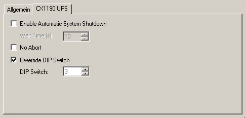

Einstellen der Haltezeit über den System Manager
Die Haltezeit der USV wird am Drehschalter auf der Frontseite der USV eingestellt. Details hierzu sind in der technischen Beschreibung des Schalters nachzulesen. Es besteht die Möglichkeit diese Einstellung zu umgehen und die Haltezeit der USV über den System Manager zu setzen. Dazu wird im Dialogfeld "Override DIP Switch" angewählt. Dabei wird das Auswahlfeld "DIP Switch" aktiviert. Es kann ein Wert von 0 bis 9 eingestellt werden. Dieser Wert entspricht der Einstellung des Drehschalters. Die Einstellung des Drehschalters ist nicht mehr wirksam.
