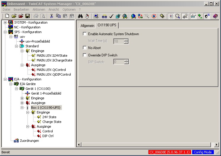

NotwendigeSystem Manager Einstellungen:
- Alles auf AUS! d.h. im Karteireiter CX1190 UPS wird weder "Enable Automatic Shutdown", noch "No Abort" aktiviert.

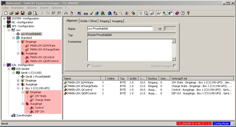

- Zusätzlich müssen die beiden Inputs (24V State und Charge State) und beide Outputs (Control und DIP Control) vom System Manager in die SPS zum USV - Baustein in die entsprechenden Variablen verknüpft werden.
Das Bild zeigt die USV - Einbindung im System Manager. Im Hierarchiebrowser sind die Ein- und Ausgänge der USV sowohl im Prozess- als auch im Hardwareabbild zu finden.
Die Signale werden per Doppelklick miteinander verbunden. Diese Verbindung ist notwendig, damit der Funktionsblock im SPS-Programm richtig funktionieren kann. Das SPS-Prozessabbild steht aber erst nach der Übersetzung eines Programms zur Verfügung. Es muss also vor der Verknüpfung der USV-Steuerungsbaustein in ein SPS-Programm eingebunden werden.
