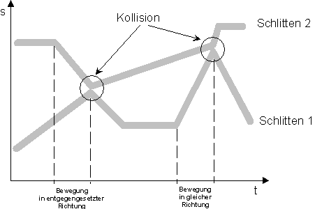

Beschreibung 5:Abb.6: Mögliche Kollisionsszenarien
