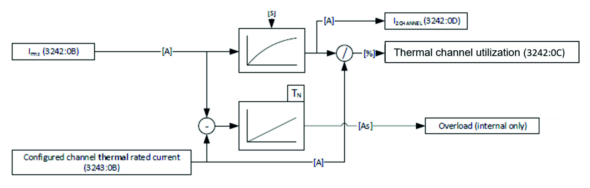

Das thermische Modell des Servoverstärkers überwacht den Stromfluss und berechnet den Leistungsumsatz in der Endstufe. Falls nötig werden die Ströme limitiert, um so den Schutz des Gerätes zu gewährleisten. Zusätzlich gibt es das thermische Motormodell, welches den Schutz des Motors sicherstellt.
Zu Beginn überwacht und limitiert der AX8000 den Iststrom auf den „configured channel peak current“. Steigt die „Thermal Channel Utilisation“ auf einen Wert von >100% wird die Limitierung auf den „configured channel rated current“ herabgesetzt. Sinkt die Thermal Channel Utilisation unter 100%, wird die Limitierung erneut auf den „configured channel peak current“ angehoben.
