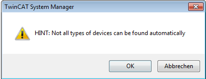

EhterCAT-Master und Antriebe hinzufügen 6:
Das Hinweisfenster mit OK schließen
