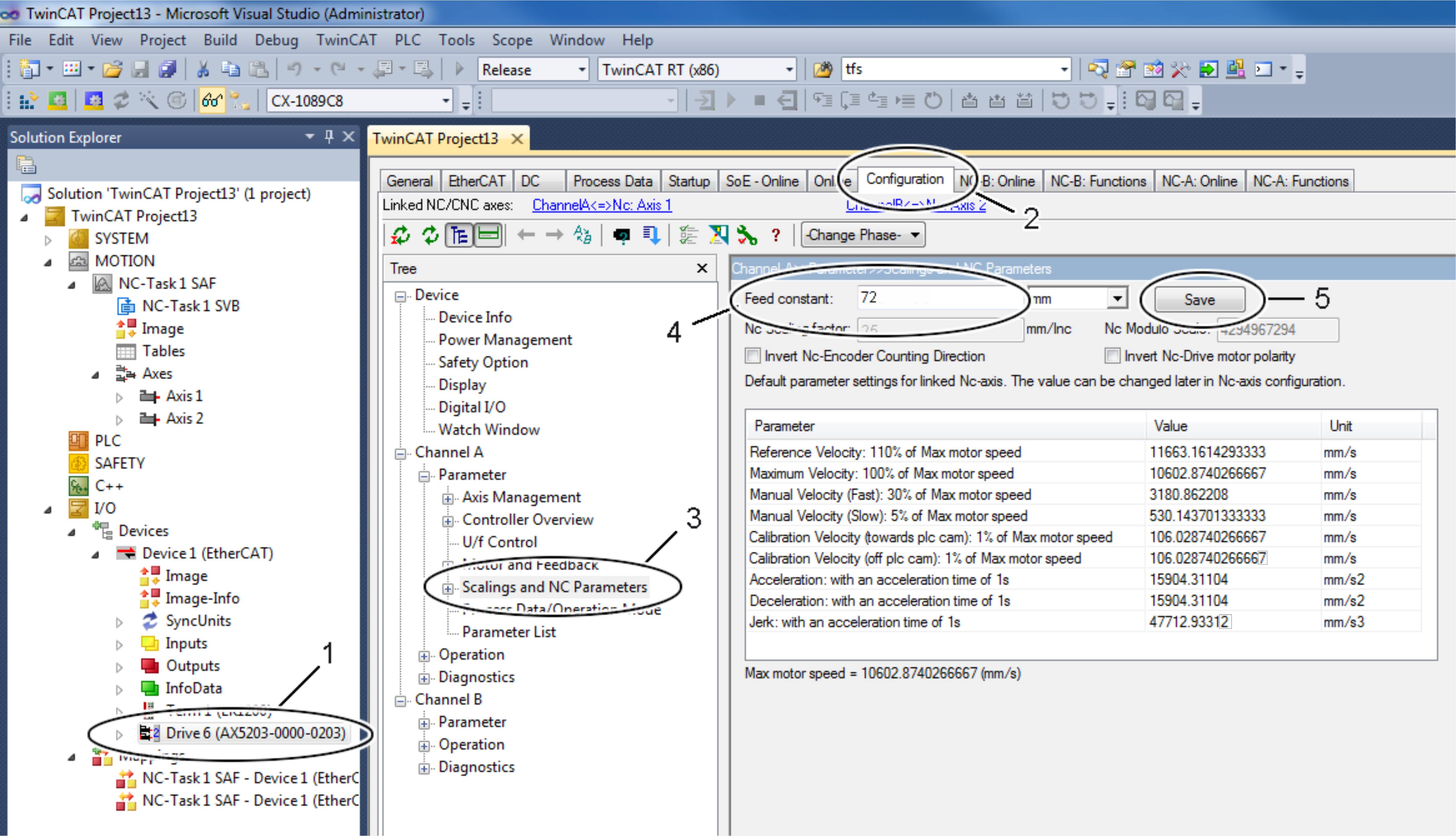

Zur Konfiguration der Modulo-Funktion gehen Sie wie folgt vor:
![Konfiguration 1:](Images/png/9007200020665739__Web.png)
- Wählen Sie das Gerät „AX5203“ (1) aus.
- Öffnen Sie den TCDriveManager (2).
- Wählen Sie das Element „Scalings and NC Parameters“ (3) für den Kanal A aus.
- Definieren Sie die Vorschub-Konstante („Feed constant“) (4).
- Schließen Sie die Eingaben mit „Save“ (5) ab.
