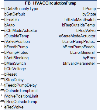

FB_HVACCirculationPump
FB_HVACCirculationPump 1:
This function block serves to control pumps in HVAC systems.
eDataSecurityType   : E_HVACDataSecurityType;
bSetDefault         : BOOL;
bEnable             : BOOL;
bAuto               : BOOL;
eCtrlModeActuator   : E_HVACActuatorMode;
rOutsideTemp        : REAL;
rValvePosition      : REAL;
bFeedbPump          : BOOL;
bPumpProtec         : BOOL;
bAntiBlocking       : BOOL;
bManSwitch          : BOOL;
bCtrlVoltage        : BOOL;
bReset              : BOOL;

bPump                 : BOOL;
byState               : BYTE;
bStateManSwitch       : BOOL;
bReqOutsideTemp       : BOOL;
bReqValve             : BOOL;
eStateModeActuator    : E_HVACActuatorMode;
bErrorPumpProtec      : BOOL;
bErrorPumpFeedb       : BOOL;
bErrorGeneral         : BOOL;
byError               : BYTE;
bInvalidParameter     : BOOL;

tStopDelay           : TIME;
tFeedbPumpDelay      : TIME;
rOutsideTempLimit    : REAL;
rValvePositionLimit  : REAL;
eReqOutsideTemp      : E_HVACReqOutsideTemp;
eReqValve            : E_HVACReqValve;
