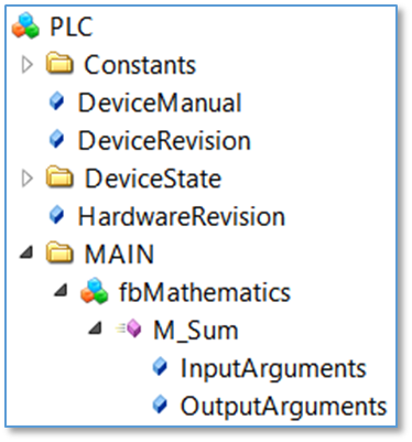

Die Methode M_Sum befindet sich im Funktionsbaustein FB_Mathematics. Die Deklaration der Funktionsbausteininstanz verwendet das SPS-Attribut, das den Funktionsbaustein und damit die Methode ebenfalls für den OPC-UA-Zugriff aktiviert hat.
PROGRAM MAIN
{attribute 'OPC.UA.DA':='1'}
fbMathematics : FB_Mathematics;

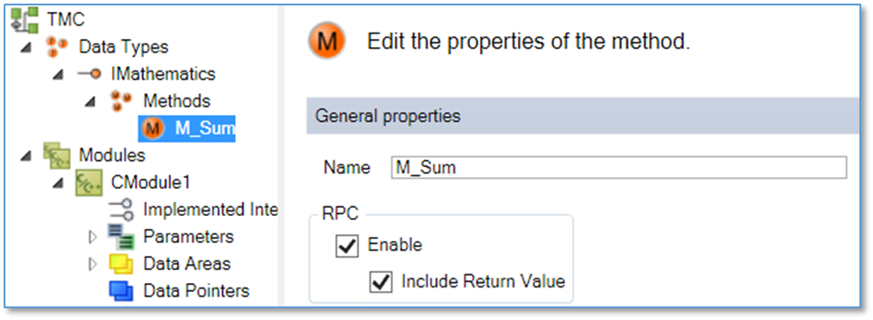

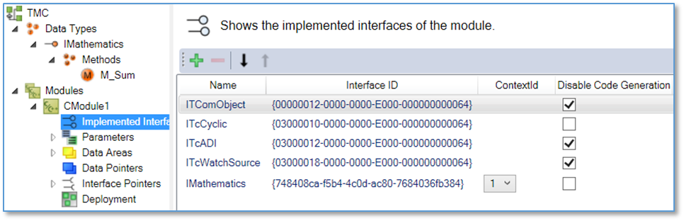

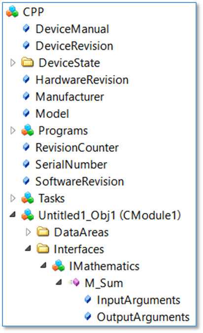

TwinCAT‑Module können Schnittstellen implementieren, die über vordefinierte Methoden verfügen (siehe TcCOM‑Module). Die Methode selbst muss für RPC-Aufrufe während ihrer Definition aktiviert sein (siehe Dokumentation TwinCAT Module Class Wizard), sodass der OPC UA Server weiß, dass sie zur Ausführung bereitsteht.
Damit auch der Rückgabewert der Methode zur Verfügung steht, muss die entsprechende Option Include Return Value aktiviert sein. Beachten Sie, dass die Schnittstelle, unter der die Methode erstellt wurde, implementiert werden muss.

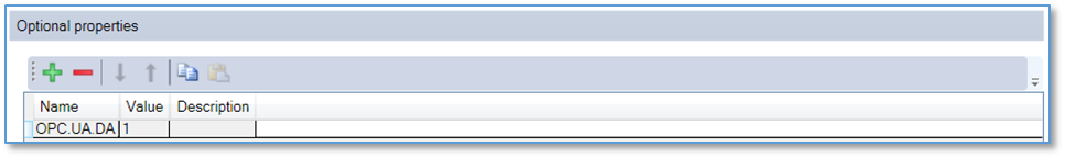

In Abhängigkeit davon, welcher Importmodus verwendet wird, müssen Sie die Methode für den Zugriff über OPC UA deklarieren. Dies kann durch Verwendung des TMC-Code-Editors und der üblichen OPC‑UA‑Attribute als optionale Eigenschaften erfolgen.
