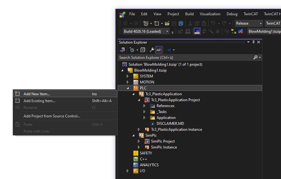

1. Wählen Sie in ihrem TwinCAT 3-Projekt mit einem Rechtsklick den SPS-Knoten aus und wählen Sie anschließend Neues Element Hinzufügen.
SPS-Debugging einrichten 1:

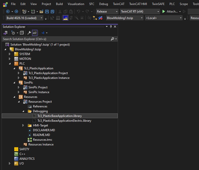

3. Navigieren Sie in dem neu hinzugefügten SPS-Projekt in den Ordner Debugging.
SPS-Debugging einrichten 3:
Sie haben die nicht kompilierte Bibliothek der Plastic Base Application erfolgreich in ihr Projekt eingebunden. Sie können ab sofort die Bibliothek für einen Debugging-Vorgang verwenden.

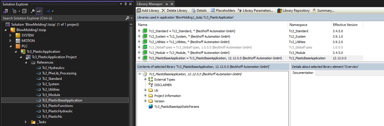

4. Klappen Sie in ihrer SPS, in der die Tc3_PlasticBaseApplication verwendet wird, den Knoten Referenzen auf und wählen Sie die Tc3_PlasticBaseApplication aus.
SPS-Debugging einrichten 4:

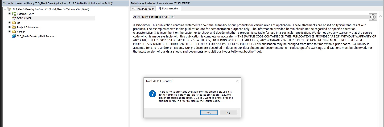

5. Wählen Sie anschließend ein Element der Bibliothek mit Doppelklick aus. Exemplarisch wird in dieser Anleitung der DISCLAIMER gewählt.

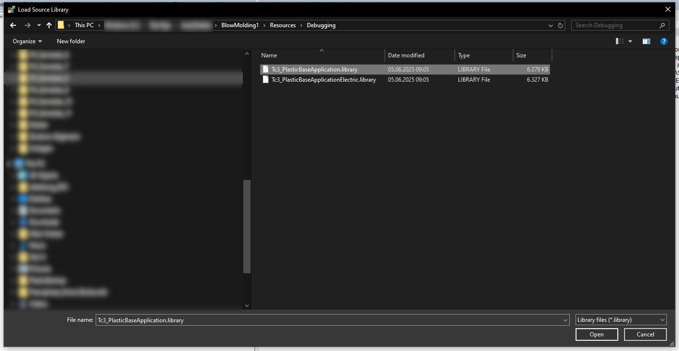

6. Es taucht ein Dialog auf, der Sie auffordert, eine nicht kompilierte Version der Plastic Base Application auszuwählen. Bestätigen Sie diesen mit Ja.
SPS-Debugging einrichten 5:
7. Navigieren Sie in den Pfad der zuvor hinzugefügten Resource SPS und wählen Sie die Datei Tc3_PlasticBaseApplication.library aus.
Sollten Sie die Tc3_PlasticBaseApplicationElectric verwenden, finden Sie die entsprechende Datei ebenfalls in diesem Ordner.
SPS-Debugging einrichten 6:

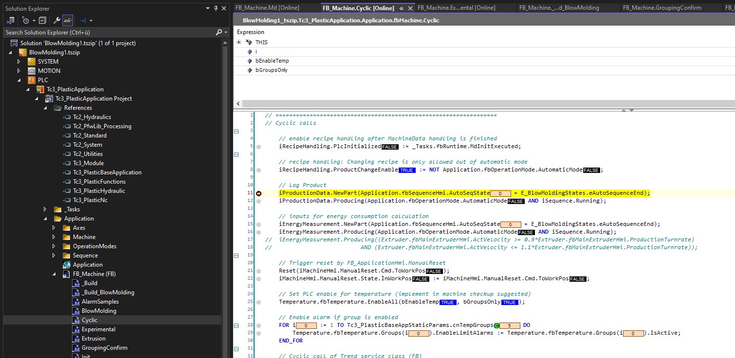

9. Um einen Debugging-Vorgang zu starten, loggen Sie sich in ihr laufendes SPS-Projekt ein (1) und wählen Sie ein Code Segment, in dem Sie einen ein Debugging starten möchten (hier exemplarisch FB_Machine.Cyclic() (2)).
SPS-Debugging einrichten 7:
10. Setzen Sie an geeigneter Stelle (z.B. bei einer Bibliotheksfunktion aus der Tc3_PlasticBaseApplication) mit F9 einen Breakpoint.
SPS-Debugging einrichten 8:

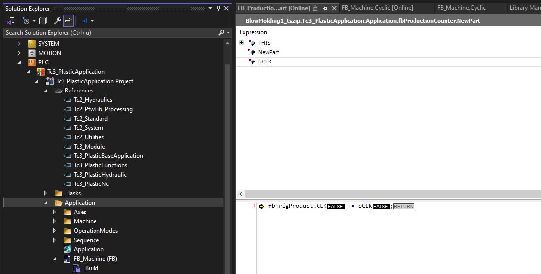

11. Drücken Sie anschließend F11, um in die Bibliotheksfunktion hineinzuspringen.
Sollten in der Code-Zeile mehrere Funktionsaufrufe stehen, müssen sie ggf. mehrfach F11 drücken, um in die gewünschte Funktion zu gelangen.
SPS-Debugging einrichten 9:
Sie haben nun Einsicht in die aufgerufene Funktion und erfolgreich ein Debugging in der Tc3_PlasticBaseApplication durchgeführt.
